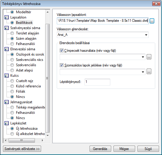

  3. Váltsa át a Feladatok lapot a Térképkönyv elemre, és kattintson az ÚjTérképkönyv parancsra.
    A bal oldalon lévő elemek beállításai a jobb oldalon jelennek meg.
  4. A Térképkönyv létrehozása párbeszédpanel Forrás területén jelölje be a Modelltér rádiógombot. Vagy módosítsa a Térképkönyv neve mezőt.
  5. A Lapsablon területen tegye a következőket:
    • Kattintson a Beállítások menüpontra.
    • Kattintson a Tallózás gombra a Válasszon lapsablont lehetőségnél, és navigáljon a mentett sablonhoz, amelyet létrehozott (Map Book Template - Inset.dwt).
      Ha a párbeszédpanel nem jeleníti meg a sablonkönyvtárat, lépjen a C:\users\felhasználó_neve\Local Settings\Application Data\Autodesk\AutoCAD Map 3D 2022\R24.1\hun\Template mappába.
    • Az elrendezéskészlet maradjon Ansi_A.
    • Az Elrendezés beállításai területen jelölje be a Címpecsét használata (név vagy fájl) jelölőnégyzetet és a Szomszédos lapok jelölése (név vagy fájl) jelölőnégyzetet.
    • Címpecsét esetén kattintson a lefelé nyílra, majd kattintson a Címpecsét lehetőségre. A szomszédos lapok csatolásaihoz kattintson a lefelé mutató nyílra, és kattintson az Adjacent_Arrow_4 elemre.
    • Állítsa a léptéktényezőt 5000 értékűre.
      Megjegyzés: Ha nem állítja be a Méretarány tényezőt, a térképkönyv nagyszámú szelvényt használ majd. Ügyeljen arra, hogy mindenképpen 5000 értékűre állítsa.
  6. A Szelvényezési séma területen tegye a következőket:
    • Jelölje be a Terület alapján rádiógombot.
    • Kattintson a Válassza ki a szelvényezési területet gombra, és húzzon egy téglalapot a térkép kiterjedése köré.
    • Hagyja a többi beállítást az alapértelmezett értékeken.
  7. Az Elnevezési séma mezőben jelölje be az Oszlopok és sorok rádiógombot. Hagyja a beállításokat az alapértelmezett értékeken.
  8. A Kulcs területen jelölje be a Külső referencia rádiógombot. Tallózzon az előző gyakorlat során létrehozott kulcsnézet térképhez, majd jelölje ki a fájl.
    A Kulcstérkép nézetablak megjeleníti az előző gyakorlatban létrehozott kulcstérképet.
  9. A Jelmagyarázat területen kattintson a Felhasználói lehetőségre.
    A Jelmagyarázat nézetablak az előző gyakorlatban létrehozott jelmagyarázatot fogja megjeleníteni.
  10. A Lapkészlet területen jelölje be az Új létrehozása rádiógombot.
    Még ne hozza létre a térképet. Hagyja nyitva a párbeszédpanelt a következő gyakorlathoz.
