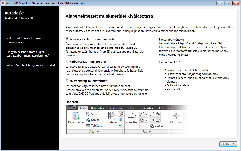

Az AutoCAD Map 3D eszközkészlet első indításakor válassza ki az alapértelmezett munkaterületet.
Válasszon egy alapértelmezett munkaterületet indulásnál, vagy a Súgó lapról.
Váltson másik munkaterületre ha szükséges.
Egy munkaszakaszon belül válthat a munkaterületek között.
