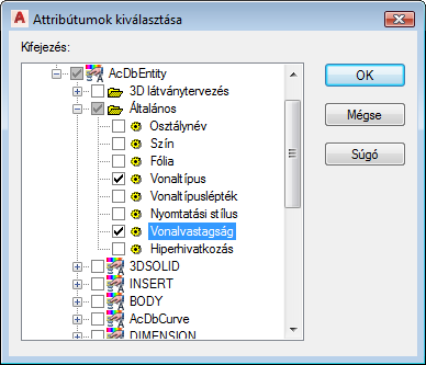

    Az itt meghatározott attribútumok az SDF-fájlban lévő összes jellemzőosztályhoz hozzá vannak rendelve. Ezért csak az ezeknek megfelelő attribútumokat válassza ki. Választhat például általános tulajdonságokat, amelybe olyan dolgok tartoznak, mint a vonalvastagság, de objektumadat-tulajdonságokat nem, amelyek csak egyes jellemzőosztályokra vonatkoznak.
  5. Az Attribútumok kiválasztása párbeszédpanelen bontsa ki az Objektumtulajdonságok elemet, valamint az AcDbEntity és az Általános elemeket.
  6. Jelölje be a Vonalvastagság és Vonaltípus jelölőnégyzeteket, és kattintson az OK gombra.
    Bontsa ki a szülő elemeket, hogy kiválassza a tulajdonságok alkészletét.
