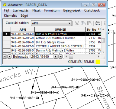

Adatnézet
Ha attribútumadatokat kíván csatolni rajzi objektumokhoz, csatolja az adatbázist az aktuális térképhez. Ezután egy csatolási sablonnal csatolja az adatokat az objektumokhoz.
Csatolja az attribútumadatokat a rajzi objektumokhoz, majd emelje ki az objektumokat a térképen. Ehhez jelölje ki azokat a csatolt adatokat a táblázatban.

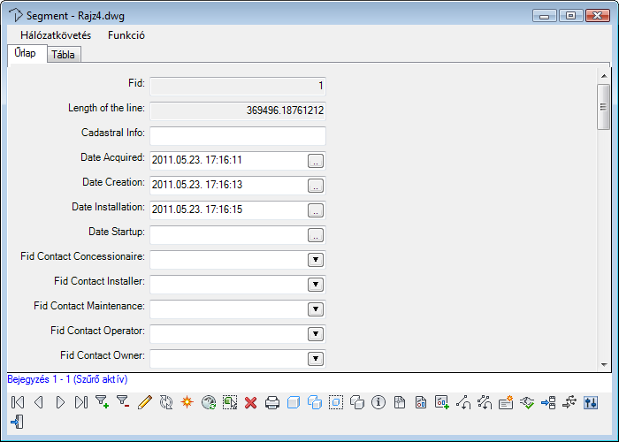

Űrlapok
Válassza ki bármelyik egyedi jellemzőt és jelenítse meg az attribútumait egy jellemzőosztály űrlapon. Frissítse az információt és ellenőrizze a változásokat az adott űrlapon, valamint az Adattábla tartalmában.
Az űrlapok egyetlen jellemző attribútuminformációit jelenítik meg.
