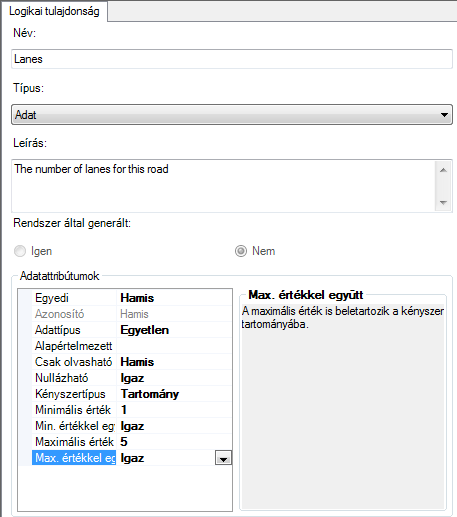

A téradatok jellemzőosztályai
Az FDO jellemzők sémák használatával határozzák meg a jellemzőosztályokat és jellemzőtulajdonságokat. A séma bizonyos jellemzőosztályok halmaza. Minden jellemzőosztály rendelkezik az elemeit jellemző tulajdonságokkal.
Az alábbi lehetőségei vannak a jellemzőosztályokkal kapcsolatban:
A Sémaszerkesztő használatával lehetséges a jellemzőosztályok tulajdonságainak szerkesztése vagy újak létrehozása.

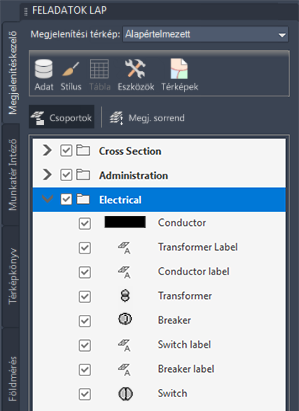

Szakági modellek adatkapcsolatokhoz
A szakági modellek szabályokat és relációkat használnak, így biztosítva, hogy a jellemzők megfeleljenek bizonyos szabványoknak. Még ha az adatok nem is relációs adatbázisban tárolódnak, szabályalapú rajzolás során használhatunk szakági modell rajzot. Ha például egy szabály megadja, hogy minden transzformátornak oszlopokon kell lennie, akkor a modell biztosítja, hogy semmilyen más helyen ne hozhasson létre transzformátort. Ily módon a szakági modellek hasonlítanak a rajzi osztályozáshoz.
