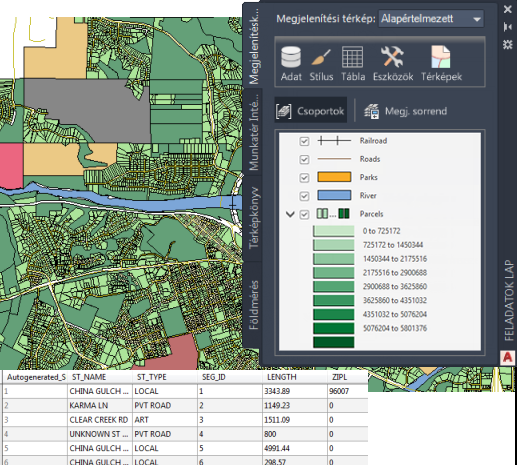

Csatlakozzon az adatokhoz a Feladatok lapról.
  • Válassza ki az adatforrást.
  • Válassza ki a térképen felhasználni kívánt jellemzőosztályokat.
  • A hozzáadott jellemzőosztályok mindegyike fóliaként jelenik meg a Megjelenítéskezelőben.
A Megjelenítéskezelő ablakban a fóliák azokat az adatforrásokat jelképezik, amelyekhez a térkép csatlakoztatva van. Az Adattábla lehetővé teszi, hogy egy fólia különböző elemeinek információit szerkessze.

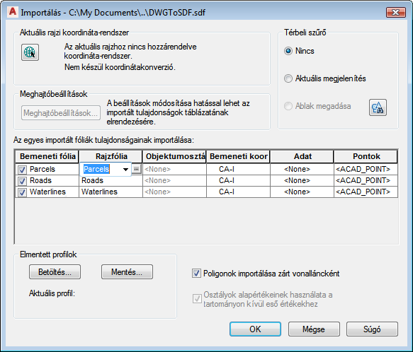

Adatok importálása
Az adatokat importálhatja is, ekkor nem kell hozzájuk csatlakozni. Az importálás megszakítja a kapcsolatot a forrással, és hozzáad egy, az adatokról készült „pillanatfelvételt” a térképhez. Ha az adatok ezután változnak, a változások csak újraimportálás esetén jelennek meg a térképen. Az importált adatok nem frissíthetők a forrásban. Ehhez hasonlóan adatok exportálásakor csak az aktuális adatokat exportálja. A kapcsolat az élő adatokkal elvész.
Az adat importálását követően szerkesztheti azokat a térképen. Adatokat rendelhet a fóliákhoz és objektumosztályokhoz. Attribútumadatokat adhat hozzá az obejktumadat-táblázatokhoz. Koordináta-rendszert rendelhet az adatokhoz. Meghatározhatja, hogy a pontok pontokként, szövegként vagy blokkokként jelenjenek meg.
Az adatokat olvashatja, írhatja és konvertálhatja is a szabványos formátumok között.

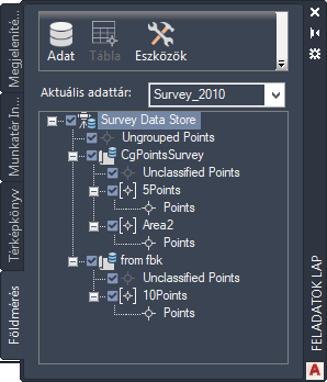

Földmérési adatok hozzáadása
Beolvashatja az Autodesk Civil 3D alkalmazásból (LandXML formátumban) exportált pontokat, vagy a GPS-eszközökből származó ASCII-adatokat.
A Földmérés lap használatával importálhatja és rendszerezheti a földmérési adatokat

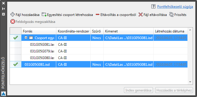

Beolvashatja a pontfelhő adatokat a LiDAR légi földmérési (.LAS) fájlokból vagy az ASCII (.XYZ) fájlokból.
A pontfelhőadatok beolvasásához alkalmazza a Pontfelhőkezelőt
