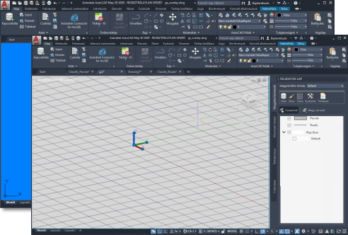

Normál térképekhez négy sablonból választhat: map2d.dwt, map2diso.dwt, map3d.dwt, map3diso.dwt. A sablonbeállítások a metrikus (ISO) és angolszász (ANSI) mértékegységek 2D és 3D optimális megjelenítését biztosítják. Kattintson az ![]()
Új
Rajz menüpontra. Válasszon egy sablont a listából.
Az AutoCAD Map 3D eszközkészlet szoftverben lévő sablonok közé tartozik a map2d.dwt és a map3d.dwt.

A szakági modellsablonok az adatmodellt a Szakági modell intézőben a bal oldalon jelenítik meg, míg a jobb oldalon a Feladatok lapon egy előre definiált iparág-specifikus jellemzőosztály-készlet látható. A Karbantartás munkaterület szalag egy szakági modellhez van optimalizálva.
