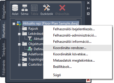

- Váltson a Munkatér Intézőre a Feladatok lapon.
- Kattintson a jobb gombbal az aktuális rajzra, majd kattintson a Koordináta-rendszer parancsra.
- A Kód mezőbe írja be a ca-i értéket, majd nyomja le az Enter billentyűt.
