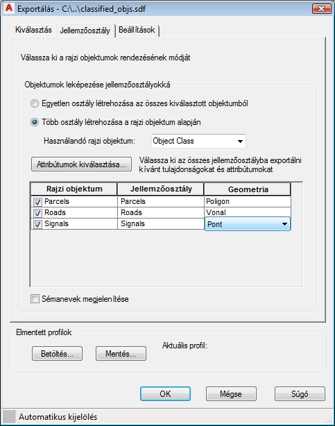

  6. Az Exportálás párbeszédpanelen kattintson a Jellemzőosztály fülre, és tegye a következőket:
    • Az Objektumok leképezése jellemzőosztályokká területen jelölje be a Több osztály létrehozása a rajzi objektum alapján rádiógombot.
    • A Használandó rajzi objektum területen válassza az Objektumosztály elemet.
    • Kattintson a Válasszon attribútumokat gombra.
  7. A Válasszon attribútumokat párbeszédpanelen bontsa ki az Objektumosztályok elemet, és jelölje ki mindhárom objektumosztályt. Kattintson az OK gombra.
    Az új SDF-fájl minden kiválasztott objektumosztályra tartalmaz egy jellemzőosztályt. Az egyes jellemzőosztályok tulajdonságai megegyeznek a megfelelő objektumosztály attribútumaival.
  8. Az Exportálás párbeszédpanel Jellemzőosztály lapjának Objektumok leképezése jellemzőosztályokká területén adja meg a megfelelő Geometria bejegyzést:
    • Utak esetében válassza a Vonal elemet.
    • Telkek esetében válassza a Poligon elemet.
    • Jelek esetében válassza a Pont elemet.
    Objektumosztályokkal hozzon létre jellemzőosztályokat, és mindegyiknek adja meg a geometriatípusát.
