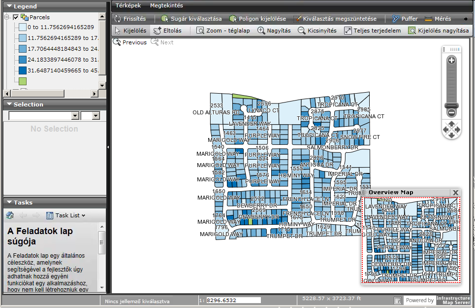

A térképeket olyanokkal is megoszthatja, akiknek nincs hozzáférésük az AutoCAD Map 3D eszközkészlet programhoz. Néhány példa arra, miként oszthat meg térképeket:
Az Infrastructure Map Server-en közzétéve, a térképek megoszthatók a weben.
