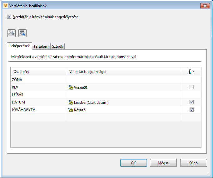

Leképezések lap
A Leképezések lapon a Vault tár tulajdonságait hozzárendelheti a Verziótáblázat oszlopaihoz.
Oszlopfejléc
Az oszlop neve, amely megjelenik a verziótáblázatban.
A Vault tulajdonság neve, amit hozzárendelt a társított verziótáblázat oszlopához.
E tulajdonság értéke automatikusan megjelenik az oszlop mezőben a rajz verziótáblázatában.
Kiadottak előnyben részesítésének beállítása.
Jelölje be a jelölőnégyzetet az összes olyan sorban, ahol azt szeretné, hogy a rendszer csak a kiadott információkkal frissítse a verziótáblázatot. Ha egy sorban a jelölőnégyzet nincs bejelölve, akkor az a Vault tárból származó legfrissebb információkat használja.

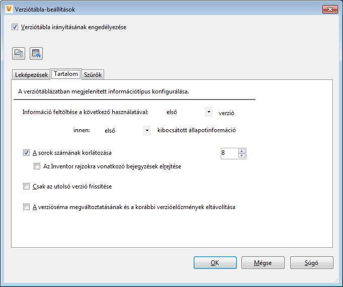

Tartalom lap
A Tartalom lapon állíthatja be, hogy milyen típusú információ jelenjen meg a verziótáblázatban.
Sorok frissítése...
Verziókezelés kiválasztása.
Válassza ki a verziót és a kiadott állapotot, amit alkalmazni kíván a verzióelőzmények bejegyzéseken.
Sorok számának korlátozása jelölőnégyzet
Ha korlátozni szeretné a verziótáblázatban megjelenített sorok számát, jelölje be a Sorok számának korlátozása jelölőnégyzetet. Adja meg, hogy hány sort szeretne megjeleníteni, kiválasztva egy értéket a bal oldali léptetőn.
Megjegyzés: Ha a Sorok számának korlátozása beállítás BE van kapcsolva, a beállított számot meghaladó bejegyzések alapértelmezés szerint törlődnek. Inventor rajzok esetén úgy is dönthet, hogy törlés helyett elrejti ezeket a felesleges bejegyzéseket.
Az Inventor rajzokra vonatkozó bejegyzések elrejtése jelölőnégyzet
Jelölje be ezt a jelölőnégyzetet az Inventor rajzok felesleges bejegyzéseinek törlés helyetti elrejtéséhez.
Csak az utolsó verzió frissítése
Jelölje be ezt a jelölőnégyzetet, hogy a leképezett értékek frissítése csak a legfrissebb verziósorban történjen meg a verziótáblázatban. A korábbi előzmény-verziósorok összes többi értéke nem frissíthető, még akkor sem, ha az adatok a Vault tárban nem egyeznek ezekkel.
Megjegyzés: A Vault Verziótáblázat szolgáltatás továbbra is eltávolítja a Vault tárban nem szereplő verziósorokat, még akkor is, ha a Csak az utolsó verzió frissítése opció be van kapcsolva.
A verzióséma megváltoztatásának észlelése és a korábbi verzióelőzmények eltávolítása
Ha több verziósémát használ, jelölje be ezt a jelölőnégyzetet annak biztosítása érdekében, hogy az aktuális verziósémát használja. A régebbi verzióséma előzmények verziósorai lecserélődnek az aktuális verziósémára.

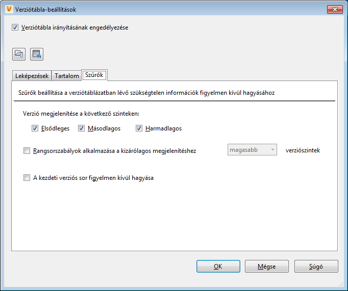

Szűrők lap
A Szűrők lapon tovább szűkítheti a verziótáblázatban megjelenő adatokat verziószintszűrők alkalmazásával.
Verzió megjelenítése a következő szinteken
Jelölje be a jelölőnégyzetet minden verziószint mellett, amelyet meg kíván jeleníteni a verziótáblázatban. Ha például egy rajz jelzése B.2.1 verzió, és csak az Elsődleges és Másodlagos jelölőnégyzeteket jelöli be, akkor csak a B.2 jelenik meg a verziótáblázatban.
Lásd: Verziósémák további információkért az elsődleges, másodlagos és harmadlagos verziószintekről.
Rangsorszabályok alkalmazása X verziószint kizárólagos megjelenítéshez
Ha több verziószint létezik egy verziócsoportban, meg kell határoznia, hogy melyik verziószintet kívánja megjeleníteni. Jelölje be ezt a jelölőnégyzetet, és válassza ki, hogy a legmagasabb vagy legalacsonyabb verziószintet akarja megjeleníteni a verziótáblázatban.
Ez a kijelölés elsőbbséget élvez a Verzió megjelenítése a következő szinteken opcióhoz képest.
A kezdeti verziósor kihagyása
Jelölje be ezt a jelölőnégyzetet, ha ki szeretné hagyni a kezdeti verziósort a verziótáblázatból.
Egyes felhasználók úgy vélik, hogy ha a kezdeti verzióérték (pl. A) már szerepel a verziótáblázat címpecsétjében, azt szükségtelen megismételni az első verzió sorban is. Ha kiválasztja ezt a jelölőnégyzetet, az első verziósor a verziótáblázatban a következő verzió érték lesz (pl. A.1).

A beállítások automatikus kitöltése
Vault tulajdonságok hozzárendelése a verziótáblázat oszlopaihoz
  1. A Verziótáblázat beállításai párbeszédpanelen válassza ki a Leképezések lapot.
  2. Kattintson egy üres mezőre az oszlop fejléce alatt, és írjon be egy értéket. Ezzel létrehoz egy oszlopfejlécet a verziótáblázatban.
  3. Kattintson a megfelelő mezőre a Vault tulajdonságok oszlopban és a legördülő listából válassza ki azt a tulajdonságot, amit hozzá akar rendelni az oszlop fejlécéhez.
    Megjegyzés: A „Verzió” rendszertulajdonság kulcsfontosságú leképezés, így ezt legalább az egyik oszlopfejlécre le kell képezni.
  4. Jelölje be a jelölőnégyzetet a kiadott előnyben részesítését vezérlő oszlopban, ha a hozzárendelt tulajdonságnak csak a kiadott értékeit akarja megjeleníteni a verziótáblázatban. Törölje ezt a jelölőnégyzetet, ha a tulajdonság legfrissebb értékét akarja megjeleníteni.
  5. Ismételje meg az utolsó három lépést a további bejegyzésekkel.
  6. Kattintson az OK gombra a beállítások mentéséhez.
A Verzió érték Első vagy Utolsó verziójának felhasználásának beállítása
    A revíziók használata során, előfordulhat, hogy egy rajz több verzióban létezik egy revízión belül. Meghatározhatja, hogy a revízió első verzióját vagy a legutóbbi verzióját akarja-e megjeleníteni a verziótáblázatban a Tartalom lapon.
  1. A Verziótáblázat beállításai párbeszédpanelen válassza ki a Tartalom lapot.
  2. A Sorok frissítése... sorban válassza ki, hogy a revízió első vagy utolsó verzióját szeretné megjeleníteni.
  3. A következő sorban válassza ki, hogy az első vagy utolsó verzióértékeket használja a kiadott állapotra vonatkozó információhoz.
  4. Kattintson az OK gombra a beállítások mentéséhez.
Sorok számának korlátozása a verziótáblázatban
    Beállíthatja, hogy hány verziósor jelenjen meg a verziótáblázatban, bekapcsolva egy korlátozást a sorok számára. Emellett beállíthatja azt is, hogy hány sor legyen a határérték.
  2. Válassza ki a Sorok számának korlátozása jelölőnégyzetet.
  3. Határozza meg, hogy legfeljebb hány sort jelenítsen meg a verziótáblázat egy érték beírásával vagy a fel és a le nyilak segítségével módosítva az aktuális értéket.
Legfrissebb verzió frissítése sor
  2. Jelölje be a Csak az utolsó verzió frissítése jelölőnégyzetet, hogy a leképezett értékek frissítése csak a legfrissebb verzió sorában történjen a verziótáblázatban. A korábbi előzmény-verziósorok összes többi értéke nem frissíthető, még akkor sem, ha az adatok a Vault tárban nem egyeznek ezekkel.
  3. Kattintson az OK gombra a beállítások mentéséhez.
Verzióséma változásának észlelése
    Ha több verziósémát használ, biztosíthatja azt, hogy az aktuális verziósémát használja a korábbi verzióadatok helyett.
  2. Jelölje be A verzióséma megváltoztatásának észlelése és a korábbi verzióelőzmények eltávolítása jelölőnégyzetet az előzmény-verziósorok lecseréléséhez a jelenlegi verzióséma-információkra.
A megjelenített verziószintek konfigurálása
    Szabályozhatja, hogy hány verziószint jelenjen meg a verziótáblázatban. Ha például harmadlagos verziószinteket használ (pl. B.2.1), meghatározhatja, hogy csak a B, a B.2, vagy mindhárom szint (B.2.1) megjelenjen.
  1. A Verziótáblázat beállításai párbeszédpanelen kattintson a Szűrők lapra.
  2. Jelölje be a jelölőnégyzetet minden verziószint mellett, amelyet meg kíván jeleníteni a verziótáblázatban.
  3. Ha több verziószint létezik egy verziócsoportban, meg kell határoznia, hogy melyik verziószintet kívánja megjeleníteni. Jelölje be a Rangsorszabályok alkalmazása ... jelölőnégyzetet, és válassza ki, hogy a legmagasabb vagy legalacsonyabb verziószintet akarja megjeleníteni a verziótáblázatban.
    Megjegyzés: Ez a kijelölés elsőbbséget élvez a Verzió megjelenítése a következő szinteken opcióhoz képest.
    Egyes felhasználók úgy vélik, hogy ha a kezdeti verzióérték (pl. A) már szerepel a verziótáblázat címpecsétjében, azt szükségtelen megismételni az első verzió sorban is. Beállíthatja, hogy a verziótáblázat kihagyja az első verzióértéket, és az első sor a következő verzióértékkel kezdődjön (pl. A.1).
  2. Jelölje be A kezdeti verziósor figyelmen kívül hagyása jelölőnégyzetet.
