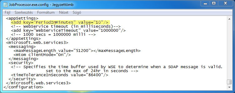

  1. Navigáljon a <telepítési könyvtár>\Autodesk\Vault [verzió]\Explorer\ mappához, majd a Jegyzettömb segítségével nyissa meg a JobProcessor.exe.config fájlt.
  2. Keresse meg az appSettings részt.
  3. Módosítsa az <add key="PeriodInMinutes value="10"/> sort a kívánt időre. Az idő tört érték is lehet, például 0,1 6 másodperc vagy 1,5 90 másodperc esetén.
    Megjegyzés: Amennyiben ezt az értéket egy percnél kisebb értékre állítja, az hatással lehet a rendszer teljesítményére. Minél nagyobb érték megadása ajánlott.
  4. Mentse a fájlt, majd indítsa újra a Job Processor alkalmazást.
