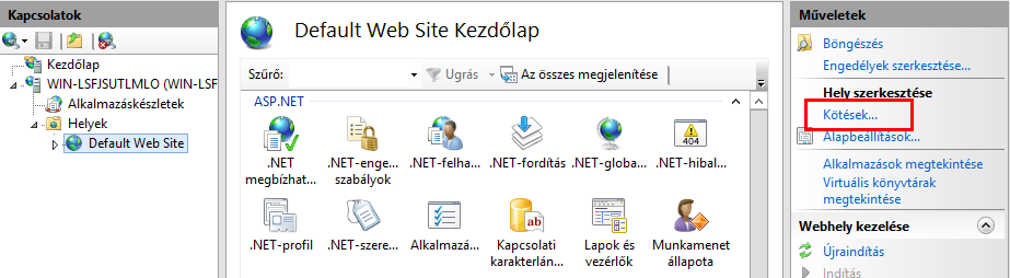

  2. Bontsa ki a Helyek fát, és válassza ki azt a webhelyet, amely az AutodeskDM virtuális könyvtárat tartalmazza. Az alábbi képen a webhely az Alapértelmezett webhely. Válassza ki az Alapértelmezett webhely lehetőséget, majd kattintson a Műveletek ablak Kötések lehetőségére.
  3. Távolítsa el a https-csatolást.

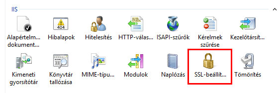

  5. Válassza ki az AutodeskDM szolgáltatások virtuális könyvtárát, és kattintson duplán az SSL-beállítások gombra.
  6. Az SSL-beállítások oldalán törölje az SSL-hozzáférés megkövetelése beállítás jelölését.
