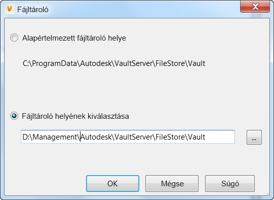

  4. A Fájltároló párbeszédpanelen válassza ki, hogy az alapértelmezett helyet szeretné használni a fájltárolóhoz, vagy tallózzon ehhez egy új helyre.
  5. Kattintson az OK lehetőségre a Vault tár engedélyezéséhez a megadott fájltároló helyével.
    Megjegyzés: A tároló helye lehet helyi vagy távoli számítógép is. Megadhat egy másik számítógépen lévő helyet is, ekkor használja az UNC elérési útvonal elnevezésére vonatkozó szabályokat. Például: \\SZERVER\MEGOSZTÁS\Vault.
