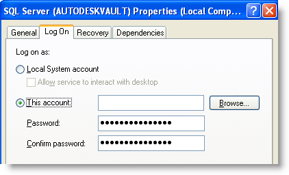

  1. A Vezérlőpult Felügyeleti eszközök párbeszédpanelén kattintson duplán a Szolgáltatások ikonra.
  2. Kattintson duplán az SQL Server (Autodeskvault) szolgáltatásra és válassza ki a Bejelentkezés lapot.
  3. Jelölje be az Ez a fiók rádiógombot és adjon meg egy tartományi fiókot Tartománynév\Tartományi_fiók formátumban (a megfelelő jelszóval).
    Megjegyzés: Ha megváltoztatja a szolgáltatás bejelentkezési adatait, megjelenik egy kérés az MS SQL Server szolgáltatás újraindítására. A változtatások érvénybe léptetéséhez teljesítse a kérést. Emellett az SQL Server újraindítása előtt győződjön meg arról, hogy a kliensek ne használják az Autodesk Vault szervert.
