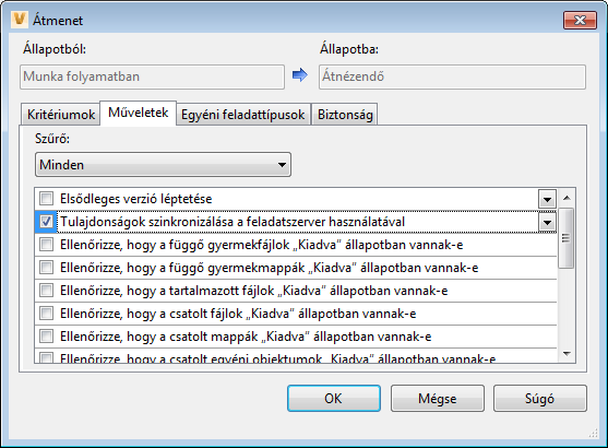

  3. Az Életciklus-definíciók párbeszédpanelen válassza ki az életciklus-definíció nevét, majd kattintson a Szerkesztés menüpontra. A kiválasztott definíció neve megjelenik a címsorban.
  4. Az Életciklus-állapotok listából válassza ki a szerkeszteni kívánt életciklus-állapotot, majd kattintson az Átmenetek lapra.
  5. Az Átmenetek lap listázza az állapotátmeneteket Állapotból és Állapotba oszlopok szerint rendezve. Válassza ki a módosítani kívánt átmenetet, majd kattintson a Szerkesztés gombra.
    A következő négy lehetőség áll rendelkezésre az Átmenet párbeszédpanelben: Feltételek, Műveletek, Egyéni feladattípusok és Biztonság.
  6. Válassza ki a Műveletek lapot.
  7. Jelölje be a Tulajdonságok szinkronizálása és a nézet frissítése a Feladatszerver használatával jelölőnégyzetet az Elérhető műveletek listában.
    Ha nem látja ezt a lehetőséget a listában, kattintson a legördülő lista melletti nyílra a Tulajdonságok szinkronizálása a feladatszerver használatával lehetőségnél, majd válassza ki a Tulajdonságok szinkronizálása és a nézet frissítése a Feladatszerver használatával lehetőséget a legördülő listából.
    Megjegyzés: A listából ezt a lehetőséget kiválasztva nem kerül automatikusan kijelölésre a jelölőnégyzet is. Győződjön meg arról, hogy a beállítás melletti jelölőnégyzetet is ki legyen jelölve.
  8. Kattintson az OK gombra a módosítások mentéséhez.
