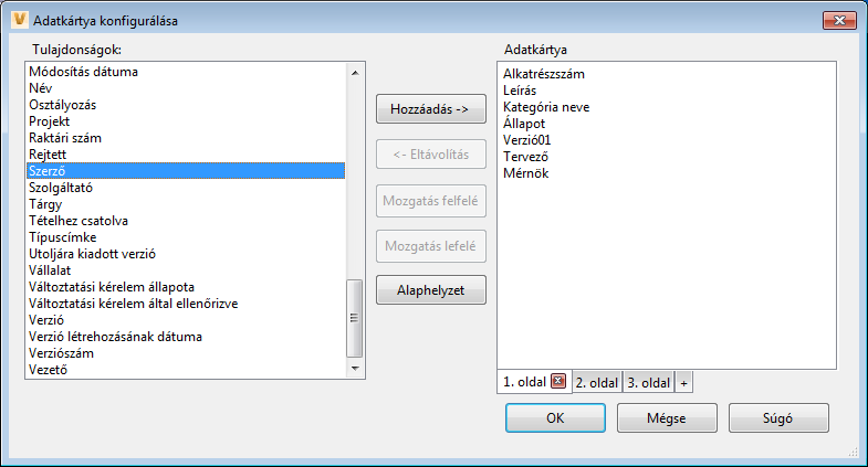

A rendszergazdák beállíthatják az adatkártya elrendezését az Adatkártya beállításai párbeszédpanelen a Vault beállítások párbeszédpanelen belül. Itt lehet meghatározni, hogy hány oldalt használjon egy Adatkártya, és azt is, hogy milyen tulajdonságok jelenjenek meg a módosításhoz. A szerkeszthető tulajdonságok hozzáadásának és eltávolításának sokoldalúságával a rendszergazda hatékonyabbá teheti a tulajdonságok kezelését.
Válassza ki az Eszközök  Felügyelet  Vault beállítások  Tulajdonságok lapot, majd kattintson az Adatkártyák gombra az Adatkártya konfigurálása párbeszédpanel eléréséhez.
Az adatkártya elrendezésének beállítása
Kezelje a lapokat és határozza meg, hogy mely tulajdonságok legyenek elérhetőek a CAD felhasználói számára az Adatkártya beállításai párbeszédpanelen történő módosításhoz. A Tulajdonságok lista megjeleníti az összes tulajdonságot, amely hozzáadható a kijelölt laphoz. Egy tulajdonság csak egyszer adható hozzá egy laphoz. Azonban ugyanaz a tulajdonság számos különböző lapon is fel lehet sorolva.

Műveletek Leírás
Hozzáadás
Válasszon ki egy vagy több tulajdonságot a Tulajdonságok listából, majd kattintson a Hozzáadás gombra azok felvételéhez a kiválasztott Adatkártya lapra.
Eltávolítás
Válasszon ki egy tulajdonságot, amely már hozzá van rendelve egy laphoz, majd kattintson az Eltávolítás gombra annak törléséhez az adott lapról.
Mozgatás felfelé
Egy tulajdonság felfelé mozgatása a kiválasztott lapon.
Mozgatás lefelé
Alapértékek visszaállítása
Az aktuális lap visszaállítása az utolsó elrendezésre.
Lap átnevezése
Kattintson duplán a lapra az átnevezéshez.
Új lap hozzáadása
Kattintson a plusz jelet (+) tartalmazó kis lapra új lap hozzáadásához az adatkártyához. Alapértelmezés szerint a lapok számozása szekvenciálisan történik.
Lap törlése
Kattintson az X gombra a kiválasztott lapon a lap törléséhez.
OK
Elmenti az adatkártya elrendezésének módosításait és bezárja a párbeszédpanelt.
Adatkártya elrendezésének beállítása
  1. A Vault kliensben válassza az Eszközök  Felügyelet  Vault beállítások  Viselkedések lap Adatkártyák gombot.
  2. Az Adatkártya konfigurálása párbeszédpanelen jelöljön ki egy vagy több tulajdonságot a tulajdonságok listából és kattintson a Hozzáadás gombra a kiválasztott laphoz való hozzáadásukhoz.
    Válasszon ki egy tulajdonságot, majd kattintson az Eltávolítás gombra a tulajdonságok finomításához a kiválasztott lapokon.
  3. Ha szükséges, kattintson a Mozgatás felfelé vagy a Mozgatás lefelé gombra a lapon a tulajdonságok igény szerinti újraszervezéséhez.
  4. Kattintson duplán a kiválasztott lapra annak átnevezéséhez.
  5. Új lap létrehozásához kattintson a + lapra.
  6. Ha végzett, kattintson az OK gombra a beállítások mentéséhez és a párbeszédpanel bezárásához.
  7. Kattintson bármikor a Visszaállítás gombra a párbeszédpanel visszaállításához az utoljára elmentett elrendezésre.
