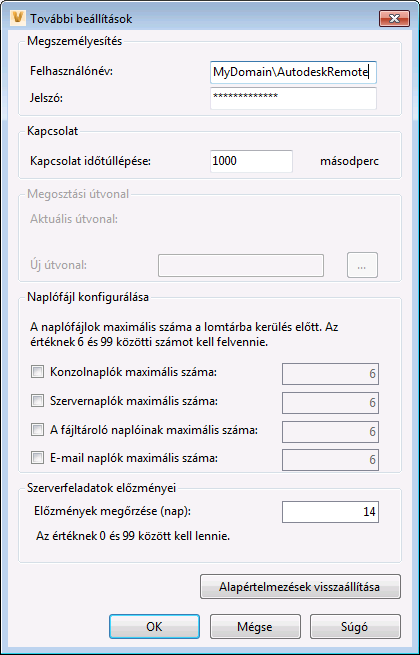

Az új fiók beállítása az Autodesk Vault Server Console alkalmazásban
  1. A Vault Server gépen nyissa meg az Autodesk Vault Server Console alkalmazást.
  2. Válassza ki az Eszközök > Felügyelet menüpontot.
  3. A További beállítások lapon kattintson a Beállítások gombra a További konfigurációs beállítások mellett.
  4. A További beállítások párbeszédpanelen így módosítsa a felhasználónevet: MyDomain\AutodeskRemote, majd írja be a megfelelő jelszót.
  5. Alkalmazza a módosításokat, majd kattintson az OK gombra.
