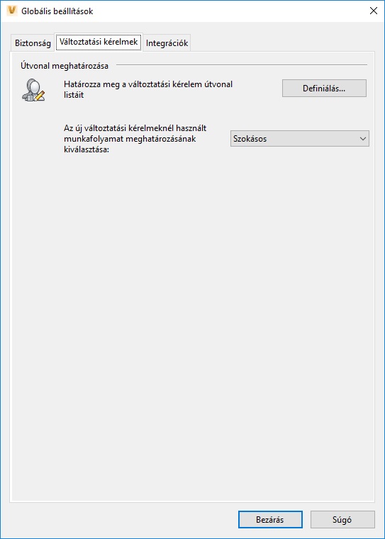

A Globális beállítások párbeszédpanel Változtatási kérelmek lapján szerkesztheti az útvonallistákat és a munkafolyamat-definíciókat.
A változtatási kérelmek lap a globális beállítások párbeszédpanelen érhető el
  1. Az ADMS konzolon válassza az Eszközök  Felügyelet  Globális beállítások lehetőséget.
  2. A globális beállítások párbeszédpanelen válassza a Változtatási kérelmek lapot.
Útvonal meghatározás
Aktiválhatja az útvonallistákat, szerkesztheti a meglévő útvonalat és szerkesztheti az útvonal résztvevőit.
Munkafolyamat meghatározás
Válassza ki a használandó munkafolyamat definíciót a legördülő listából. Ha az Ellenőrzés állapot be van kapcsolva, egy Ellenőrzés nevű állapot kerül hozzáadásra a Munka és az Áttekintés mellett. A változtatási kérelem jóváhagyása Ellenőrzés állapotban továbblépteti azt az Áttekintés állapotba. A változtatási kérelem elutasítása visszalépteti azt a Munka állapotba. Az ellenőrző szerepkör hozzáadódik az útvonal résztvevőinek szerepkörlistájához. Ha az Ellenőrzés állapot be van kapcsolva, nem hozható létre új útvonal, kivéve, ha hozzárendel egy ellenőrzőt. A standard munkafolyamat nem tartalmazza az Ellenőrzés állapotot vagy az ellenőrző szerepkört.
