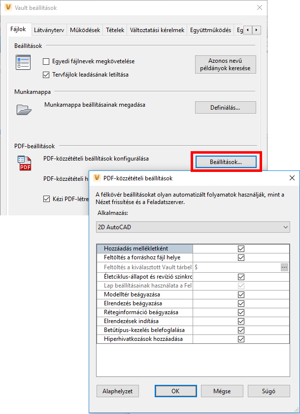

  1. Kattintson az Eszközök > Felügyelet > Vault beállítások lehetőségre.
  2. A PDF-beállítások között kattintson a Beállítások gombra a PDF beállítások párbeszédpanelének elindításához, és konfigurálja a PDF-közzétételi beállításokat.
  3. Válasszon ki egy alkalmazást, és jelölje be a kívánt beállításokat.

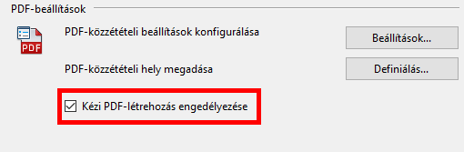

  4. Jelölje be a Kézi PDF-létrehozás engedélyezése jelölőnégyzetet, hogy anélkül is létrehozhasson PDF-eket, hogy végig kellene léptetnie a 2D fájlok életciklus-állapotának változásain. Mostantól az eszköztáron, a helyi menüben és a Műveletek menüben is elérhető a PDF létrehozása parancs.
    A következő táblázatok ismertetik a PDF beállítások párbeszédpanelt a 2D AutoCAD és 2D Inventor közzététele esetében.
A 2D AutoCAD PDF-közzétételi beállításai
Hozzáadás mellékletként A közzétett PDF-fájlt a fájl mellékleteként jeleníti meg.
Feltöltés a forrásfájl helyére Automatikusan a kiválasztott fájl helyén tárolja a közzétett PDF-fájlt.
Feltöltés a kiválasztott Vault tárbeli útvonalra Meghatároz egy adott helyet (a Tallózás használatával) a közzétett PDF-fájl tárolására.
Életciklus-állapot és revízió szinkronizálása forrásként Lehetővé teszi, hogy a közzétett PDF és forrásfájlja ugyanazzal az életciklus-állapottal és revízióértékkel rendelkezzen.
Oldalbeállítások használata felhasználói DWG-ből Szükségtelenné teszi az oldalbeállítások újrakonfigurálását a Vault tárban, ha azt a natív alkalmazásban korábban már megtették. Be van jelölve, és nem lehet megszüntetni a bejelölését.
Modelltér beágyazása Lehetővé teszi, hogy a közzétett PDF-fájl csak a modelltérnézetet tartalmazza.
Elrendezés beágyazása Lehetővé teszi, hogy a közzétett PDF-fájl csak a modelltérnézetet tartalmazza.
Fóliainformáció beágyazása Lehetővé teszi, hogy a közzétett PDF-fájl tartalmazza a fóliainformációkat.
Elrendezések indítása Támogatja a korábbi fájlokat.
Betűtípus-kezelés belefoglalása Lehetővé teszi a PDF-fájl közzétételét a betűstílusokkal együtt.
