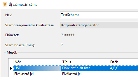

Tegyük fel, hogy rendelkezik egy számozási sémával, melynek neve TestScheme.
Szeretne egy rögzített szöveget helyezni a fájlnév elé a kiválasztott dokumentumtípus alapján:

A GetNewFileName alábbi mintaimplementációja a fenti „TestScheme” számozási sémát és a „Cím” paraméternél megadott értéket használja a számozási sémához.
