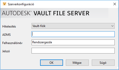

  1. A Windows® Start menüben válassza az Autodesk Data Management ► Autodesk Vault File Server [kiadás] lehetőséget.
  2. Megjelenik a Bejelentkezés párbeszédpanel.
  3. Válassza ki a megfelelő hitelesítési módot:
    • Vault Account: Vault-specifikus felhasználónevet igényel, jelszóval.
    • Windows-fiók: az Ön számára megadott Windows Active Directory hitelesítő adatokat használja.
    • Autodesk-azonosító: az Autodesk-azonosító hitelesítő adatait használja.
  4. Adja meg a szerver nevét, ahol az ADMS telepítve van.
  5. Adja meg az ADMS elérésére jogosult rendszergazdai fiók felhasználónevét és jelszavát. Ha Windows Active Directory hálózatot vagy Autodesk-azonosítót használ, a rendszer automatikusan megadja ezeket az adatokat.
  6. Ha az Autodesk-azonosítót választja, be kell jelentkeznie Autodesk Account-fiókjába.
    • Az Autodesk – Bejelentkezés párbeszédpanelen adja meg a fiók regisztrálása során használt e-mail-címet.
    • Írja be jelszavát.
    • Kattintson a Bejelentkezés lehetőségre.
