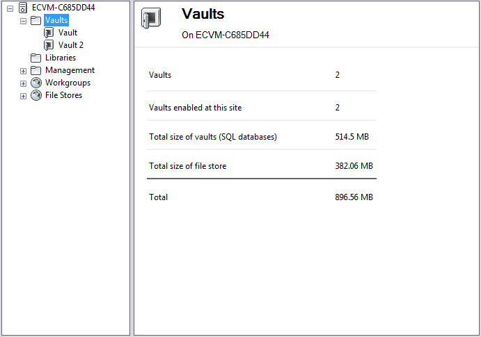

Tekintse meg a kiválasztott helyen engedélyezett Vault tárak összefoglalását. Az egyes Vault tárakat rájuk kattintva tekintheti meg és kezelheti.
- Az ADMS Console navigációs ablakában kattintson a Vault tárak gombra.
Ekkor megjelenik a Vault szerverre vonatkozó statisztikák összefoglalása. A statisztika a következőket tartalmazza:
- a szerveren található Vault tárak száma
- ezen a helyen engedélyezett Vault tárak száma
- a Vault tárak által felhasznált lemezterület teljes mérete
- a fájltároló által használt lemezterület mérete
Megjegyzés: Ez a számítás nem tartalmazza a nem áttelepített Vault tárakat. A 3.0 verziónál régebben létrehozott bizonyos Vault tárak esetén nem használt fájlok lehetnek a fájltárolóban. Ezek a fájlok ugyan léteznek a fájltárolóban, de nem rendelkeznek bejegyzéssel az adatbázisban. A fájltároló teljes méretébe ezek a fájlok is beletartoznak.
- a Vault szerver által használt lemezterület teljes mérete
