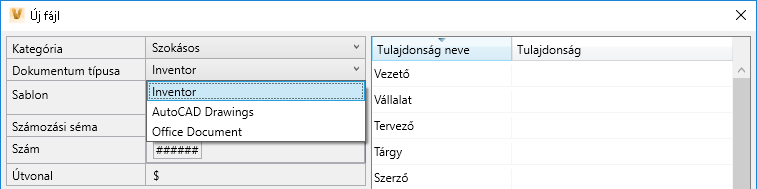

A Data Standard alapértelmezett Új fájl párbeszédpanele egy Dokumentumtípus nevű legördülő listát tartalmaz.
Amikor a felhasználó kiválaszt egy opciót a Dokumentumtípus listából, és az OK gombra kattint, az Új Data Standard fájl függvény az adott dokumentumtípussal társított Vault mappában keres sablonokat. A rendszer a sablon alapján hozza létre az új fájlt.

A Dokumentumtípus legördülő listája a következőképpen néz ki:
<Label Content="Document Type" Grid.Row="2" Grid.Column="0" />
<ComboBox ItemsSource="{Binding Source={StaticResource DocTypes}, XPath=DocTypeInfo}"
          Name="DocTypeCombo"
          Grid.Row="2"
          Grid.Column="1"
          IsEnabled="{Binding IsNewEntryDialog}"
          DisplayMemberPath="Name"
          SelectedValuePath="TemplatePath"
          SelectedValue="{Binding TemplatePath}"
          SelectedIndex="0"></ComboBox>
A DisplayMemberPath attribútum határozza meg, hogy az adatforrás melyik eleme jelenik meg a legördülő listában. Ebben az esetben ezt „Név”-re állítottuk.
A SelectedValuePath attribútum határozza meg, hogy a rendszer az adatforrás („TemplatePath”) melyik elemét használja a sablonútvonal értékeként.
A SelectedValue=„{Binding TemplatePath}” attribútum határozza meg a Modell megtekintésében kiválasztott sablonútvonalat. Az új, „TemplatePath” nevű kötelező tulajdonságot hozzá kell adni a Modell megtekintéséhez.
