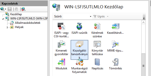

  1. Válassza ki a szerver-csomópontot, a fa nézetben és kattintson duplán a Szervertanúsítványok funkcióra a listanézetben.

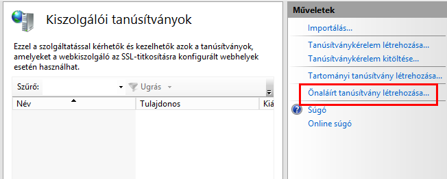

  2. Kattintson az Önaláírt tanúsítvány létrehozása... lehetőségre a Műveletek ablakban.

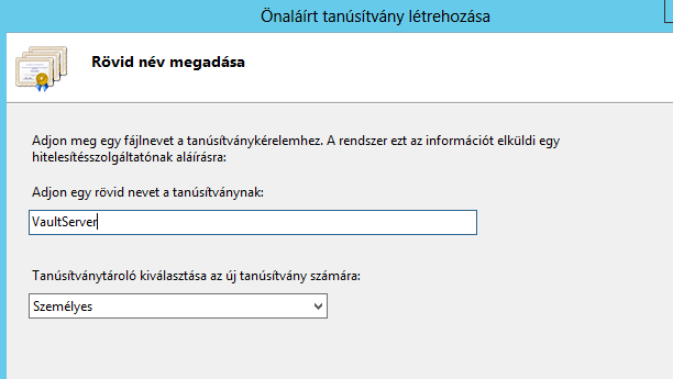

  3. Adjon meg egy felhasználóbarát nevet, és kattintson az OK gombra.
  4. A tanúsítvány létrehozása után győződjön meg arról, hogy a tanúsítvány telepítve van a kliens számítógép tárolójában annak érdekében, hogy hozzáférhessen a Vault szerverhez.
