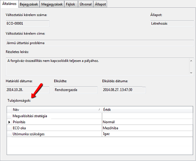

Változtatási kérelmek tulajdonságainak testreszabása
A Tulajdonságdefiníciók párbeszédpanelen létrehozhat felhasználói tulajdonságokat a változtatási kérelmekhez.
Ezek a tulajdonságok a változtatási kérelemhez magához, és nem annak tartalmához tartoznak.

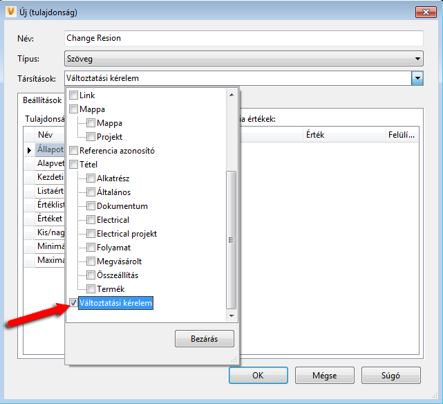

  1. Válassza a Vault beállítások párbeszédpanel Viselkedések lapjának Tulajdonságok elemét.
  2. Hozzon létre egy új UDP-t, és társítsa azt a változtatási kérelmekhez.
A rendszer minden (új vagy létező) változtatási kérelemhez társítsa ezt a tulajdonságot, ami ezt követően igény szerint szerkeszthető. A tulajdonság módosítása elvégezhető a változtatási kérelem Szerkesztés parancsával vagy a Tulajdonságok szerkesztése párbeszédpanelen.
Többet tudhat meg a változtatási kérelmek tulajdonságainak szerkesztéséről a Munka tulajdonságokkal szakaszban.
Változtatási kérelmek tulajdonságainak létrehozása
Az alapértelmezett tulajdonságok (Változtatási kérelem száma, Változtatási kérelem címe és leírása stb.) mellett saját tulajdonságokat is meghatározhat. Ezeket a további tulajdonságokat használat előtt a rendszergazdának konfigurálnia kell.

  1. Kattintson az Eszközök Felügyelet Vault beállítások lehetőségre.
  2. A Vault beállítások párbeszédpanelen kattintson a Viselkedések lapra.
  3. Kattintson a Tulajdonságok lehetőségre.
  4. Kattintson az Új gombra.
  5. Az Új tulajdonság párbeszédpanelen adjon meg egy nevet az új tulajdonságnak.
  6. Válassza ki a tulajdonság típusát a Típus listából.
  7. Válasszon ki egy változtatási kérelmet a Hozzárendelések listából.
    Ha szeretné ezt a tulajdonságot más elemosztályokhoz rendelni, válassza ki őket a Hozzárendelések listából.
  8. Írjon be egy értéket a Kezdeti érték szövegdobozba.
  9. Ha szeretné, hogy a felhasználó létező értéklistából választhasson, kattintson a Listaértékek mezőbe, és hozza létre a listát.
  10. Válassza ki, hogy szükséges-e érték ehhez a tulajdonsághoz az Értéket kell megadni legördülő listából.
  11. Ha a mező különbséget tesz a kis- és nagybetűk között, kattintson a Kis/nagybetű megkülönböztetése mezőre, és állítsa be a követelményeket.
  12. Ha a tulajdonsághoz minimális vagy maximális hosszt szeretne rendelni, írja be ezeket az értékeket is.
    Megjegyzés: Változtatási kérelem felhasználói tulajdonságait nem lehet más tulajdonságokhoz leképezni.
  13. Kattintson az OK gombra az Új tulajdonság létrehozásához.
