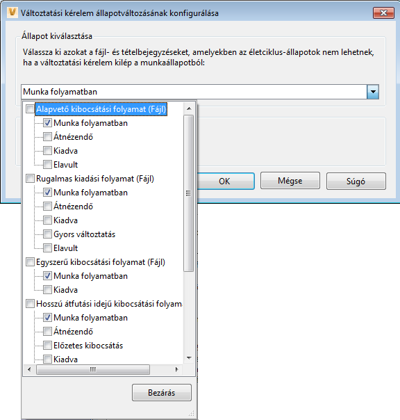

  1. A Vault Client alkalmazásban kattintson azEszközökFelügyeletVault beállítások lehetőségre.
  2. A Vault beállítások párbeszédpanelen válassza a Változtatási kérelmek lapot.
  3. Kattintson a Változtatási kérelmek Munka állapotból való kilépésének korlátozása fájl- és tételéletciklus-állapotok alapján melletti Konfigurálás opcióra.
  4. Válassza ki, hogy mely életciklus-állapotok esetén nem léphetnek ki Munka állapotból a fájlok vagy tételek.
  5. Kattintson a Bezárás gombra.
  6. Adja meg, hogy a beállításokat tételekre, fájlokra vagy mindkettőre alkalmazni kívánja.
  7. Kattintson az OK gombra a módosítások mentéséhez.
