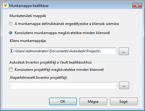

- A Vault beállítások párbeszédpanelen kattintson a Fájlok lapra.
- A Munkamappa szakaszban kattintson a Definiálás lehetőségre.
- A Munkamappa beállítások párbeszédpanelen válassza ki a Konzisztens munkamappa megkövetelése minden kliensnél lehetőséget.
- Adja meg a megosztott hálózati helyet a munkamappához a Kliens munkamappája mezőben, vagy tallózzon a helyre.
Megjegyzés: A megosztott munkamappa elérési útvonala lehet:
- hálózati útvonal: \\designco\felhasználók\jstewart
- rendszerváltozót tartalmazó útvonal: \\designco\felhasználók\%felhasználónév%
- Kattintson az OK gombra.
- A Vault beállítások párbeszédpanelen kattintson a Bezáráslehetőségre.
