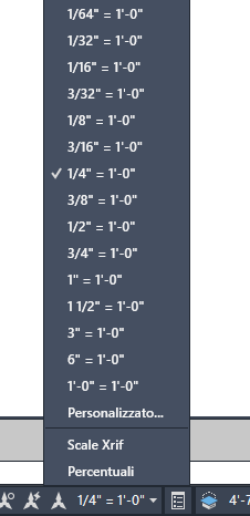

Impostare la scala di annotazione corrente selezionando una scala dal menu icone a comparsa Scala annotazione.
