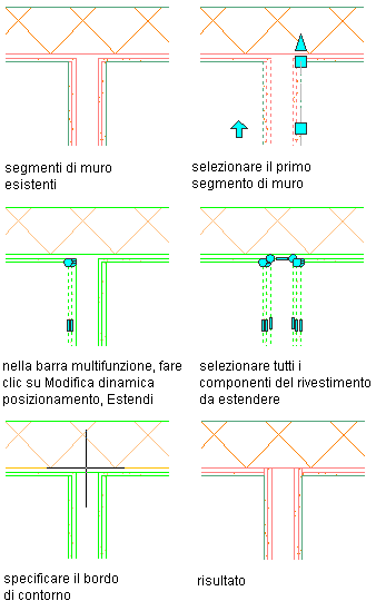

Per modificare un'intersezione muro mediante l'estensione di un componente, attenersi alla procedura indicata di seguito. Il contorno di estensione può essere costituito da una linea, un arco, un cerchio, una polilinea o un bordo di componente muro.
  1. Selezionare il segmento di muro con l'intersezione muro da modificare.
  2. Scegliere scheda Murogruppo PosizionamentoModifica dinamica posizionamento.
    Vengono visualizzati i grip Vertice e Bordo del primo componente muro in base all'indice degli stili di muro.
  3. Selezionare il componente da estendere.
    È possibile estendere più componenti per volta in base ad un contorno di estensione. Premere ESC per deselezionare i componenti.
  4. Scegliere scheda Modifica dinamicagruppo EditaEstendi.
  5. Selezionare un contorno di estensione.
  6. Chiudere la sessione di modifica dinamica:
    Per... Procedere nel modo seguente...
    Eliminare le eventuali modifiche apportate durante la sessione di modifica dinamica Scegliere scheda Modifica dinamicagruppo ModificheAnnulla.
    Salvare le eventuali modifiche apportate durante la sessione di modifica dinamica Scegliere scheda Modifica dinamicagruppo ModificheFine.
    Nell'esempio seguente è illustrata la creazione di un elemento rompifuoco mediante l'estensione dei componenti in cartongesso fino ad un componente blocco di calcestruzzo utilizzato come contorno di estensione.
