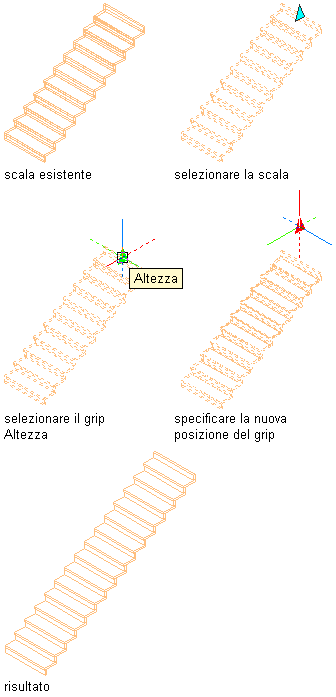

Modifica dell'altezza di una scala mediante i grip
  1. Selezionare la scala nella vista assonometrica.
  2. Selezionare il grip Altezza e spostarlo fino a visualizzare il valore desiderato, quindi fare clic una sola volta.
    Una volta selezionato il grip, è anche possibile immettere un valore preciso per aumentare o diminuire l'altezza della scala.
