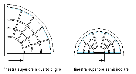

Il modello a sole può essere aggiunto solo al telaio superiore della finestra. È possibile applicare il modello a sole alle forme delle finestre con la parte superiore circolare, semicircolare o a quarto di giro.

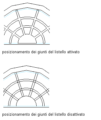

    Convertire le intersezioni dei listelli in angoli In Listello, selezionare Posiziona giunti.
    Convertire tutti i listelli in un corpo con i giunti posizionati In Listello, selezionare Converti in corpo.
    Impostazione del posizionamento dei giunti fra i listelli a sole

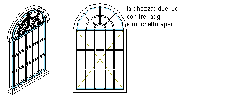

  14. In Luci, per Modello selezionare A sole.
  15. Per specificare il numero di righe di luce nella direzione verticale, immettere un valore per Altezza luci.
  16. Per specificare il numero di riquadri nella direzione radiale, immettere un valore per Larghezza luci.

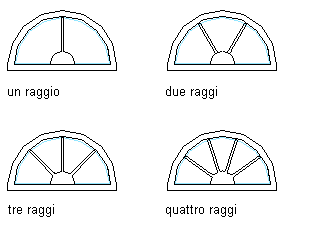

  17. Per specificare il numero di raggi di listelli radiali, immettere un valore per Raggi.

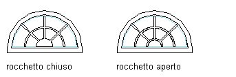

  18. In Stile rocchetto, selezionare Chiuso per un riquadro senza luce o selezionare Aperto per un riquadro con luce.
    Impostazione di rocchetti aperti o chiusi in listelli a sole
