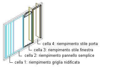

Impostazione di diversi riempimenti
Nota: Le opzioni relative alle griglie nidificate e al numero di riempimenti si selezionano durante l'assegnazione di un riempimento ad una cella e non richiedono definizioni di riempimento.
È possibile definire un numero illimitato di riempimenti e utilizzare poi delle assegnazioni per specificare le celle che devono utilizzare ciascun riempimento. È possibile modificare, secondo le necessità, un riempimento di default utilizzato per tutte le celle senza un'assegnazione specifica.
Nota: Creare definizioni di riempimento per un determinato stile di facciata continua. Tali definizioni possono essere assegnate solo alle celle delle griglie di facciate continue aventi quello stile.
