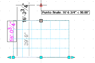

Per modificare l'altezza di base di un pannello facciata continua, attenersi alla procedura descritta nella presente sezione. L'altezza del muro può inoltre essere modificata nel riquadro proprietà.
Mentre si sposta il grip, vengono visualizzati anche il valore dell'altezza di base originale e la differenza tra i due valori.
Una volta selezionato il grip, è anche possibile immettere un nuovo valore per l'altezza di base del pannello facciata continua.
