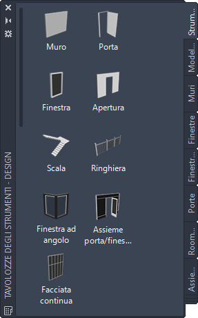

Gli strumenti forniti con AutoCAD Architecture 2022 toolset consentono di posizionare rapidamente delle aperture selezionando lo strumento Apertura con uno stile di apertura specifico e altre proprietà predefinite. È possibile utilizzare le impostazioni di default di uno strumento oppure modificare qualsiasi proprietà non controllata dallo stile. È inoltre possibile utilizzare gli strumenti Apertura per creare nuove aperture applicando proprietà a porte, finestre e assiemi porta/finestra esistenti.
Tavolozza degli strumenti contenente lo strumento Apertura
Le tavolozze degli strumenti di default nell'area di lavoro contengono uno strumento Apertura di esempio che è possibile utilizzare e personalizzare in base alle esigenze. Inoltre, i seguenti cataloghi forniti con il software contengono strumenti Apertura da aggiungere alle tavolozze degli strumenti:
