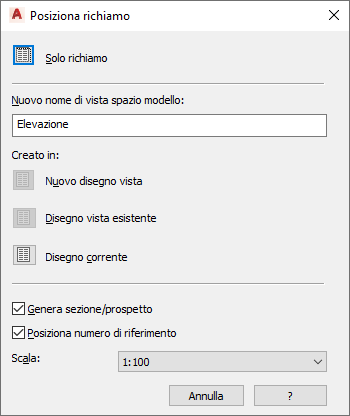

- Specificare la direzione del prospetto.
- Nella casella sotto Nuovo nome di vista spazio modello immettere il nome per la nuova vista dello spazio modello contenente il prospetto.
- Verificare che la casella Genera sezione/prospetto sia selezionata.
- Se si desidera aggiungere un numero di riferimento alla nuova vista dello spazio modello, selezionare Posiziona numero di riferimento.
- Selezionare la scala per la vista dello spazio modello.
- Selezionare la posizione del prospetto:
| Per... |
Procedere nel modo seguente... |
| Inserire il prospetto nel disegno della vista nel quale è stato inserito il richiamo |
Fare clic su Disegno corrente. |
| Inserire il prospetto in un disegno esistente della vista di prospetto |
Fare clic su Disegno vista esistente. |
| Inserire il prospetto in un disegno di prospetto nuovo |
Fare clic su Nuovo disegno vista. |
