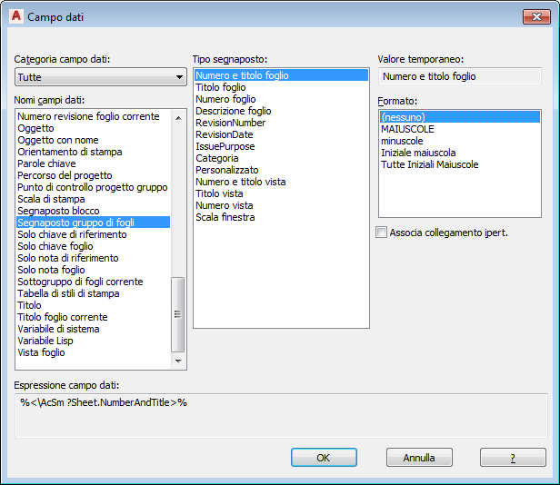

  3. Immettere il nome nel campo Etichetta.
  4. Accanto a Valore fare clic su .
  5. In Categoria campo dati selezionare la categoria desiderata.
    Suggerimento: La categoria Gruppo di fogli contiene i campi per le viste e i fogli.
  6. In Nomi campi dati selezionare il campo che si desidera inserire.
    Per alcuni campi sono necessarie informazioni aggiuntive, ad esempio il nome di file o informazioni relative alle proprietà.
  7. Selezionare il formato del testo per il testo del campo.
  8. Fare clic su OK.
  9. Aggiungere l'attributo.

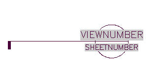

    Nota: Un attributo può contenere un solo campo Gruppo di fogli. Se, ad esempio, si desidera creare una riga di richiamo con la scritta Numero vista - Titolo vista, è necessario definire due attributi separati.
  10. Ripetere i passi da 1 a 3 per ciascun attributo da aggiungere allo strumento Richiamo.
  11. Completare il blocco di attributi con linee, bordi e gli altri componenti desiderati.
Come risultato nel disegno ci saranno numerosi attributi ed elementi grafici. Il blocco di attributi potrebbe risultare simile a quello mostrato nella figura seguente:
Blocco di attributi del richiamo
