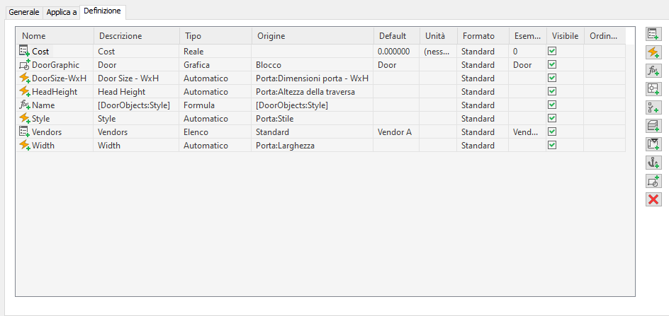

Definizione gruppo voci di computo per un oggetto porta
Proprietà automatiche e manuali

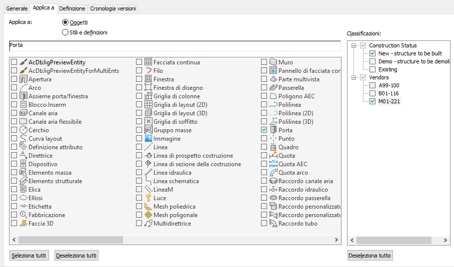

Applicazione di definizioni gruppo voci di computo ad oggetti e stili

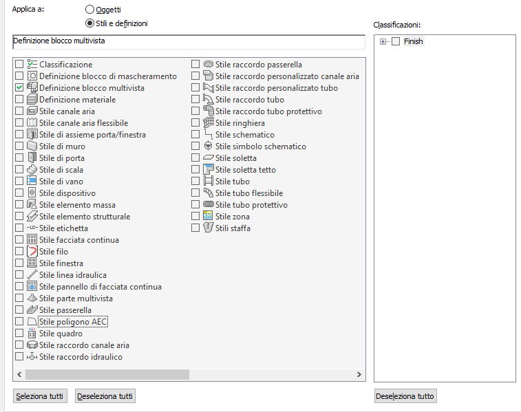

È possibile creare una definizione gruppo voci di computo per oggetti, stili e definizioni, ad esempio per le definizioni di blocchi multivista. È consigliabile inserire le proprietà manuali che cambiano per ciascuna istanza di un oggetto in una definizione gruppo voci di computo basata sugli oggetti applicata in base all'oggetto.
Definizione gruppo voci di computo applicata agli oggetti porta
È invece consigliabile inserire le proprietà manuali che rimangono invariate per tutte le istanze di uno stile in una definizione gruppo voci di computo basata sugli stili applicata ad uno stile (ad esempio uno stile di muro) o ad una definizione (ad esempio una definizione di blocco multivista).
Definizione gruppo voci di computo applicata ad una definizione di blocco multivista
Le proprietà automatiche vengono recuperate in modo dinamico dall'oggetto. La maggior parte delle proprietà automatiche deve essere inserita in una definizione gruppo voci di computo basata sullo stile, sebbene i valori possano variare per ciascuna istanza dell'oggetto. Ad esempio, le proprietà "Larghezza porta" e "Altezza porta" vengono ricavate automaticamente dagli oggetti porta. Invece di includere tali proprietà in una definizione gruppo voci di computo basata sull'oggetto da associare a ciascuna porta, è preferibile e più efficiente includerle in una definizione gruppo voci di computo basata sullo stile con la possibilità di fornire un valore per ciascun oggetto porta di quello stile.
