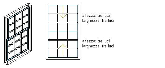

Il modello rettangolare può essere applicato a tutte le forme e i tipi di finestra ad eccezione del tipo Passa vivande.
Impostazione di listelli con modello rettangolare
. | Per associare listelli a... | Procedere nel modo seguente... |
| Solo il telaio superiore | In Riquadro finestra, selezionare Superiore. Questa opzione viene utilizzata anche per il telaio singolo. |
| Tutti i telai | In Riquadro finestra, selezionare Altro, quindi Tutti. |

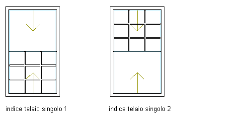

| Un singolo componente telaio | In Riquadro finestra, selezionare Altro. Selezionare Singola e specificare il numero di indice per telaio di finestra. Il telaio viene indicizzato in senso antiorario partendo dall'angolo inferiore sinistro. |
Impostazione dei listelli rettangolari per telaio superiore
Impostazione dei listelli rettangolari per un singolo componente telaio

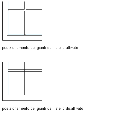

| Per convertire... | Procedere nel modo seguente... |
| Le intersezioni dei listelli in angoli | In Listello, selezionare Posiziona giunti. |
| Tutti i listelli in un corpo con i giunti posizionati | In Listello, selezionare Converti in corpo. |
Impostazione del posizionamento dei giunti fra i listelli rettangolari
