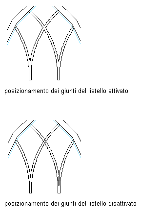

  13. Posizionare le intersezioni del listello.
    Per... Procedere nel modo seguente...
    Convertire le intersezioni dei listelli in angoli In Listello, selezionare Posiziona giunti.
    Convertire tutti i listelli in un corpo con i giunti posizionati In Listello, selezionare Converti in corpo.
    Impostazione del posizionamento dei giunti fra i listelli gotici

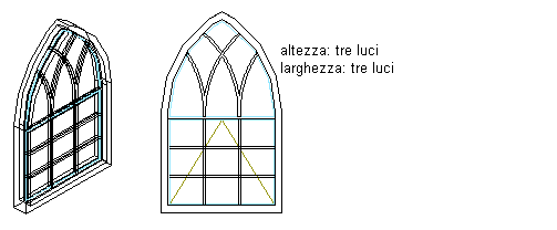

  14. In Luci, per Modello selezionare Gotico.
  15. Per specificare il numero di righe di luce nella direzione verticale, immettere un valore per Altezza luci.
  16. Per specificare il numero di riquadri nella direzione orizzontale, immettere un valore per Larghezza luci.
    Contare i riquadri lungo la riga inferiore.
