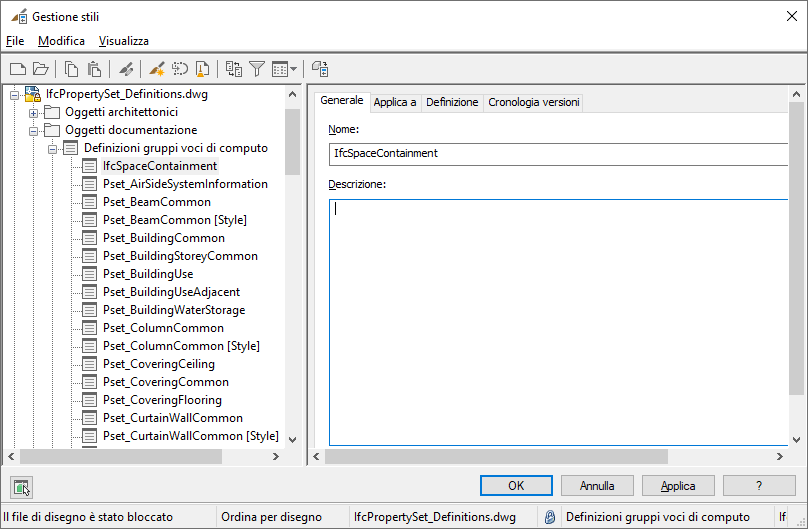

- Selezionare la cartella C:\ProgramData\Autodesk\ACA <versione>\ita\Styles, quindi aprire IfcPropertySet_Definitions.dwg.
- Nel riquadro sinistro di Gestione stili, espandere IfcPropertySet_Definitions.dwg
Oggetti documentazione
Definizioni gruppi di voci di computo.
- Dall'elenco di definizioni di gruppo voci di computo visualizzato, fare clic con il pulsante destro del mouse su IfcSpaceContainment e selezionare Copia.

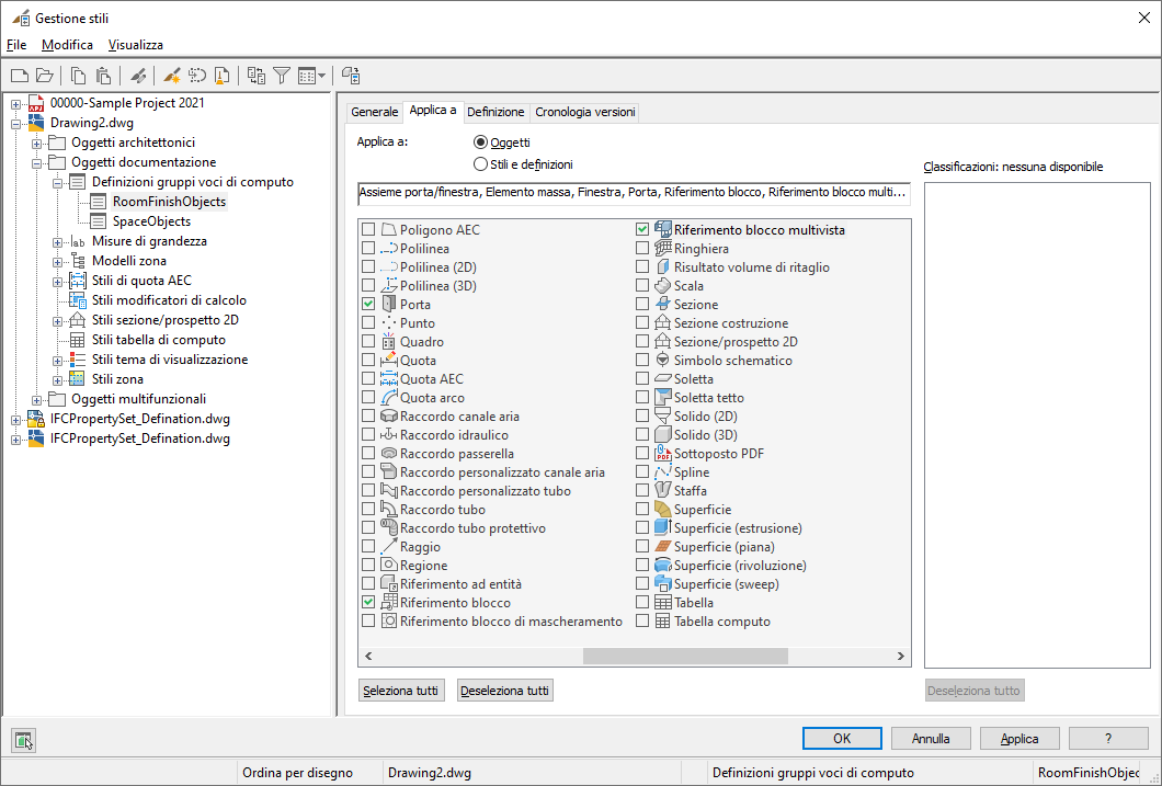

- Dall'elenco di definizioni gruppo voci di computo, selezionare IfcSpaceContainment.
- Fare clic sulla scheda Applica a, selezionare il riferimento blocco multivista e fare clic su Applica.

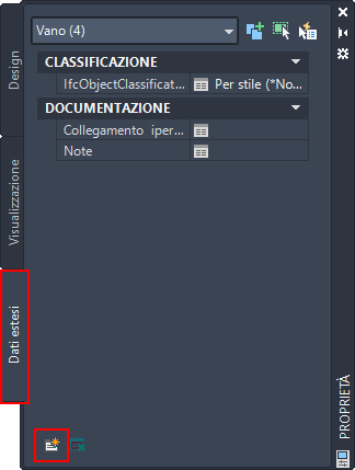

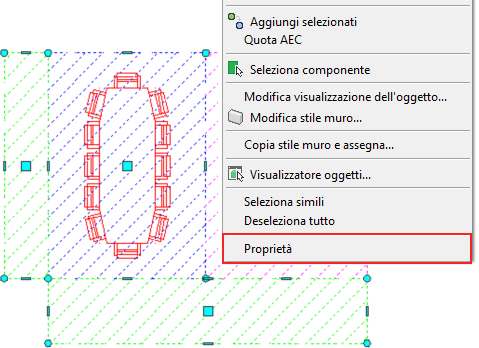

- Nel disegno fare clic con il pulsante destro del mouse sul vano e scegliere Proprietà.

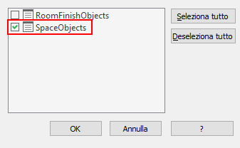

- Nella scheda Dati estesi del riquadro proprietà, fare clic su Aggiungi gruppi voci di computo.
- Nella finestra di dialogo Aggiungi gruppi voci di computo, selezionare SpaceObjects e fare clic su OK.

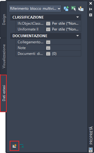

- Selezionare il tavolo per riunioni.

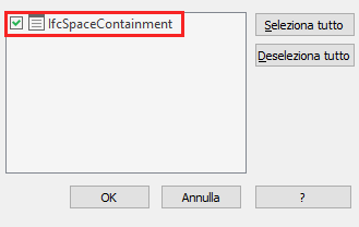

- Nel riquadro proprietà, fare clic su Aggiungi gruppi voci di computo.
- Nella finestra di dialogo Aggiungi gruppi voci di computo, selezionare IfcSpaceContainment e fare clic su OK.
