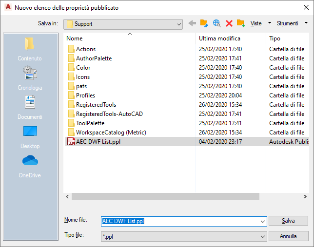

  1. Scegliere PubblicaOpzioni di pubblicazione DWF AEC.
  2. Nella finestra di dialogo Opzioni di pubblicazione DWF AEC, fare clic su Nuovo.
  3. Individuare la cartella nella quale si desidera salvare il nuovo file PPL e immettere un nome per il file.
  4. Fare clic su Salva.
    Il nuovo file PPL viene aperto nella finestra di dialogo Opzioni di pubblicazione DWF AEC. Per default, non contiene alcuna definizione gruppo voci di computo.
