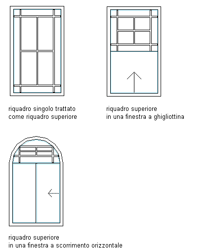

  10. Se lo stile di finestra contiene più telai, specificare se applicare i listelli al componente telaio Superiore, Singolo o A tutti nella finestra.
    Per associare listelli a... Procedere nel modo seguente...
    Solo il telaio superiore In Riquadro finestra, selezionare Superiore. Questa opzione viene utilizzata anche per il telaio singolo.
    Tutti i telai In Riquadro finestra, selezionare Altro, quindi Tutti.

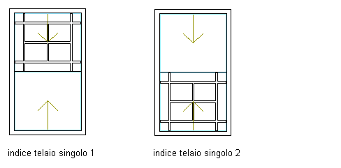

    Un singolo componente telaio In Riquadro finestra, selezionare Altro. Selezionare Singola e specificare il numero di indice per telaio di finestra. Il telaio viene indicizzato in senso antiorario partendo dall'angolo inferiore sinistro.
    Impostazione di listelli a 12 luci per telaio superiore
    Impostazione dei listelli per un singolo componente telaio

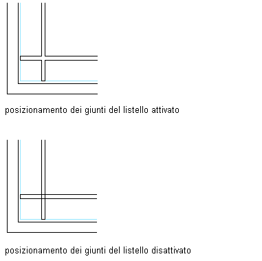

    Convertire le intersezioni dei listelli in angoli In Listello, selezionare Posiziona giunti.
    Convertire tutti i listelli in un corpo con i giunti posizionati In Listello, selezionare Converti in corpo.
    Impostazione del posizionamento dei giunti fra i listelli

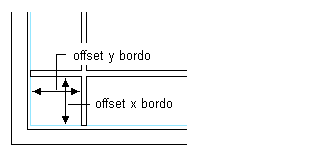

  15. Per specificare la distanza orizzontale dei listelli dai bordi del riquadro, immettere un valore per Offset X bordo.
  16. Per specificare la distanza verticale dei listelli dai bordi del riquadro, immettere un valore per Offset Y bordo.
    Impostazione degli offset X e Y dei bordi di listelli con modello 12 luci
