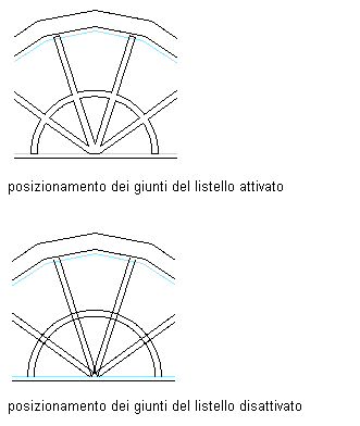

  13. Posizionare le intersezioni del listello.
    Per... Procedere nel modo seguente...
    Convertire le intersezioni dei listelli in angoli In Listello, selezionare Posiziona giunti.
    Convertire tutti i listelli in un corpo con i giunti posizionati In Listello, selezionare Converti in corpo.
    Impostazione del posizionamento dei giunti fra i listelli a stella

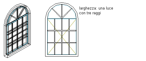

  14. In Luci, per modello selezionare A stella.
  15. Per specificare il numero di righe di luce nella direzione verticale, immettere un valore per Altezza luci.
  16. Per specificare il numero di riquadri nella direzione radiale, immettere un valore per Larghezza luci.

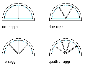

  17. Per specificare il numero di raggi di listelli radiali, immettere un valore per Raggi.
    Impostazione del numero di raggi per listelli a stella
