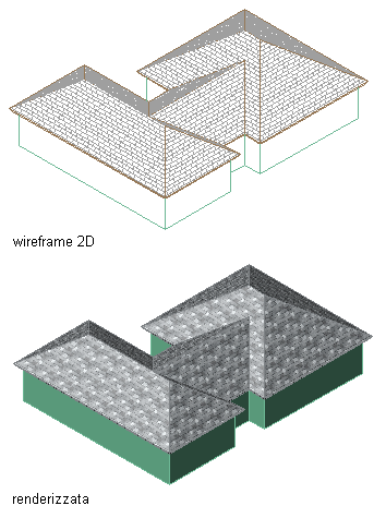

È possibile assegnare materiali ad un tetto. Tali materiali vengono visualizzati nelle viste wireframe e ombreggiata o dopo il rendering. I materiali hanno impostazioni specifiche per i componenti fisici di un tetto, come la soletta.
Visualizzazione dei tetti in viste renderizzate e wireframe 2D
AutoCAD Architecture 2022 toolset fornisce materiali predefiniti per le comuni finalità di design. Questi materiali contengono le impostazioni per i componenti di tetto. È possibile utilizzare direttamente i materiali predefiniti o modificarli per i progetti. Inoltre il software consente di creare materiali personalizzati. Gli stili di oggetto forniti con il software dispongono di materiali appropriati già assegnati ad essi.
