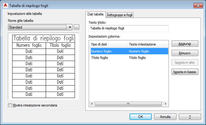

Per inserire un elenco fogli in un foglio, attenersi alla procedura indicata di seguito.
Un elenco di fogli è un sommario dei fogli del progetto. Generalmente, viene posizionato sul foglio di copertina del gruppo di fogli, ma è possibile collocarlo su un qualsiasi foglio.
L'elenco fogli viene inserito in forma di tabella.
Per creare un nuovo stile tabella, fare clic su
Le colonne del numero di foglio e del titolo sono già definite; è tuttavia possibile eliminarle.
| Per... | Procedere nel modo seguente... |
| Aggiungere una colonna all'elenco fogli | Fare clic su Aggiungi. Successivamente fare clic sulla voce Tipo di dati e selezionare i dati che si desidera visualizzare nell'elenco. È possibile scegliere l'oggetto, l'autore, le parole chiave e altro ancora. Per cambiare i testo dell'intestazione della voce, fare clic sul testo dell'intestazione e immettere il nuovo testo. |
| Rimuovere una colonna dall'elenco fogli | Selezionare la colonna dall'elenco, quindi fare clic su Rimuovi. |
| Ridisporre la colonna nell'elenco fogli | Selezionare la colonna nell'elenco, quindi fare clic su Sposta su o Sposta giù. La prima voce in elenco verrà posizionata come colonna all'estremità sinistra dell'elenco fogli. La voce successiva verrà posizionata accanto alla colonna all'estremità sinistra e così via. Nota: È possibile visualizzare un'anteprima dell'elenco di fogli nel riquadro di visualizzazione a sinistra.
Quando si seleziona un sottogruppo, gli eventuali fogli aggiunti in un momento successivo al sottogruppo vengono aggiunti anche nella tabella di riepilogo fogli.

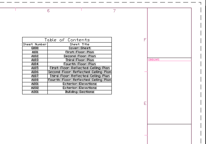

L'elenco viene posizionato sul foglio.
Nei file contenenti i fogli vengono creati collegamenti ipertestuali al titolo e al numero di ciascun foglio. Se si fa clic tenendo premuto CTRL sul titolo o sul numero del foglio, verrà aperto il file di disegno associato.
Tabella di riepilogo fogli sul foglio di copertina
