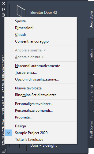

  1. Scegliere scheda Iniziogruppo Creamenu a discesa StrumentiStrumenti di design.
  2. Nella barra del titolo delle tavolozze degli strumenti, fare clic su .
    • Se il gruppo di tavolozze degli strumenti di progetto contiene almeno una tavolozza, viene visualizzato nell'elenco di gruppi di tavolozze disponibili e può essere selezionato.
      Selezione del gruppo di tavolozze degli strumenti di progetto
    • Se il gruppo di tavolozze degli strumenti del progetto corrente è vuoto, non viene visualizzato.
  3. Per visualizzare il gruppo di tavolozze degli strumenti , fare clic su Personalizza.
    A sinistra vengono elencate tutte le tavolozze disponibili, a destra tutti i gruppi delle tavolozze. Il gruppo vuoto di tavolozze degli strumenti di progetto viene elencato qui.
  4. Fare clic con il pulsante destro nell'elenco delle tavolozze a sinistra e fare clic su Nuova tavolozza.
  5. Immettere un nome per la nuova tavolozza.
  6. Selezionare la tavolozza e trascinarla sul gruppo di tavolozze visualizzato a destra.
  7. Fare clic su Chiudi e quindi di nuovo su .
    Il gruppo di tavolozze degli strumenti di progetto è elencato nei gruppi di tavolozze disponibili e può essere selezionato.
