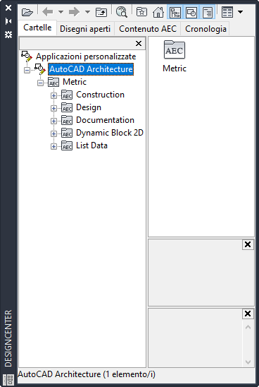

Il contenuto AEC è costituito da file di disegno, simboli di architettura, stili di oggetti e routine di annotazioni.
e viene utilizzato per creare i disegni e inserirvi annotazioni. Porte e finestre sono esempi di contenuto di progettazione, mentre tabelle di computo e note chiave sono esempi di contenuto di documentazione. È possibile accedere al contenuto AEC tramite la Libreria o la scheda Contenuto AEC in DesignCenter®.
Scheda Contenuto AEC di DesignCenter
In alcune situazioni di progettazione può essere necessario creare contenuto personalizzato per un determinato componente di costruzione, oppure creare un comando personalizzato per inserire contenuto AEC seguendo determinate procedure. È possibile creare contenuto personalizzato modificando il contenuto esistente o creando nuovo contenuto tramite l'Autocomposizione contenuto AEC.
