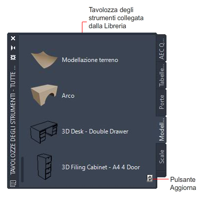

  1. Collegare una tavolozza degli strumenti da un catalogo nella Libreria all'insieme delle tavolozze degli strumenti.
    Quando una tavolozza viene collegata all'insieme delle tavolozze da un catalogo della Libreria, nella parte inferiore della tavolozza viene visualizzato il pulsante Aggiorna.
  2. Fare clic su tale pulsante per aggiornare la tavolozza degli strumenti con le modifiche più recenti dal catalogo presente nella Libreria.
    In alternativa, è possibile fare clic con il pulsante destro del mouse sulla tavolozza e scegliere il comando per l'aggiornamento della tavolozza.
    Nota: È anche possibile aggiornare tutto l'insieme delle tavolozze facendo clic su nell'insieme delle tavolozze e scegliendo il relativo comando. Questo comando aggiorna tutte le tavolozze degli strumenti collegate presenti nell'insieme.
