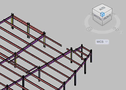

Informazioni sul ViewCube
ViewCube è uno strumento di navigazione 3D che viene visualizzato quando è attivato il sistema grafico 3D. Consente il passaggio da viste standard a viste assonometriche.
Una volta visualizzato, ViewCube è disponibile in uno degli angoli della finestra di disegno sopra il modello e appare disattivato. Per attivarlo, posizionarvi sopra il cursore. È possibile passare ad una delle viste predefinite disponibili, tornare alla vista corrente o alla vista iniziale del modello.
ViewCube viene inoltre visualizzato nei visualizzatori oggetti. ViewCube è sempre attivo nei visualizzatori oggetti.
